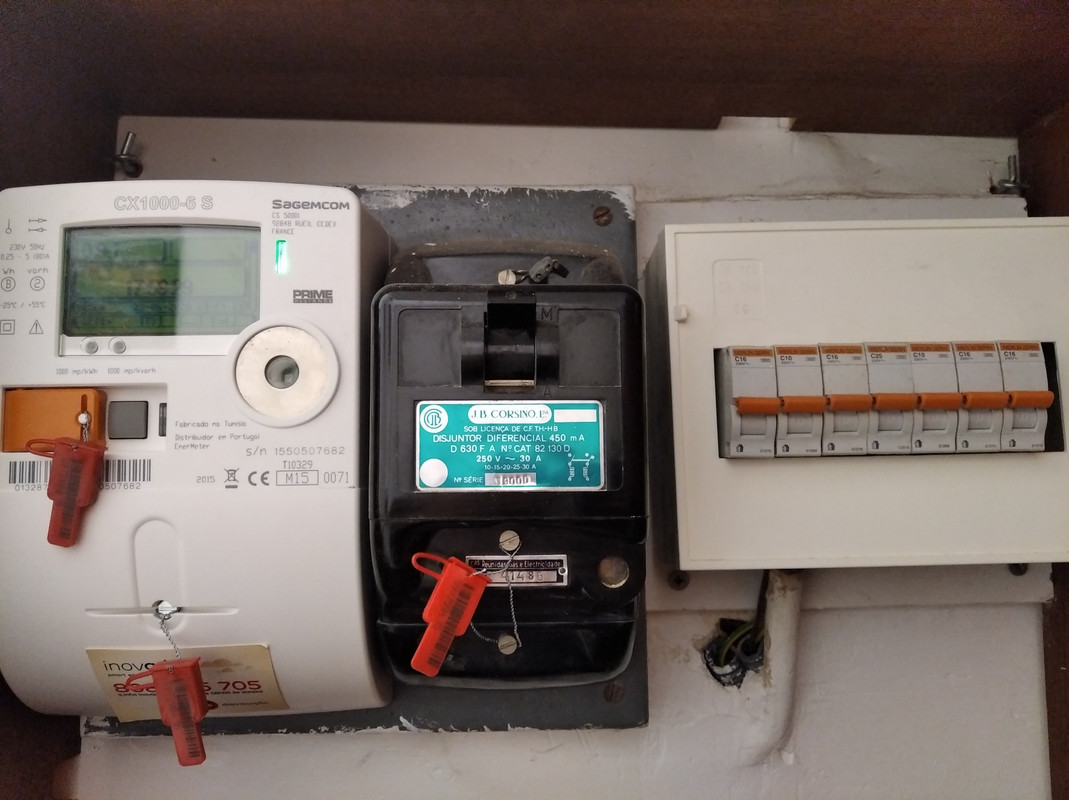

Tenho isto:

Ui, tu precisas mesmo de uma actualização do teu sistema eléctrico :shock:
O único diferencial é esse mamarracho preto, de 450mA (teres isso ou nada é pouco diferente em termos de protecção de pessoas)... O sagem também tem protecção diferencial? Não sei.
Tens forçosamente que te preparar para actualizar essa instalação :?
Mas o diferencial, com aquele selo, não é algo que só pode ser intervencionado pela EDP Distribuição?

Se não estou errado esse mamarracho preto que aí tens era o que limitava amperagem na tua instalação, por isso é que está selado para no caso de teres 16 amperes contratados não rodares o parafuso para os 30A. Hoje o contador que tens ao lado é que faz isso. Foi um dos motivos porque todos os contadores antigos foram alterados para esses. O pessoal com disjuntores iguais ao preto contratava a potência mais baixa e depois rodava o parfuso :D cá em casa aconteceu isso mas foi o técnico da EDP que fez a alteração. Quando fiz obras em casa pedi aumento de potência, mas o meu disjuntor não permitia passar para amperagem seguinte só duas acima e eu disse ao tecnico então ponha o que der. Fiquei com os 32A mas ele não reportou a EDP. Conclusão quando instalaram um contador igual ao que tens estava sempre a disparar, tive que voltar a pedir aumento de potencia.
Sim, mas o facto de teres esse não implica (e não) que não possas (e devas!) ter outro, de protecção mais apertada. Ou várias, com vários patamares de protecção. Isso é selectividade, protecções cada vez mais "finas" consoante vais chegando aos equipamentos terminais.
