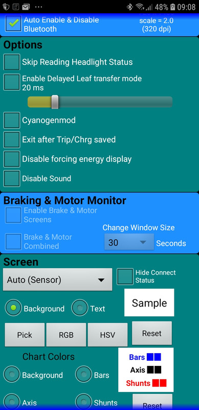

Também comprei o Vgate, mas estou com alguns problemas a ligar. Emparelho sem problemas mas depois não consigo que comunique com o LeafSpy. Estive a ver e há algumas configurações relacionadas com as comunicações BT:
Alguém necessitou de alterar alguma coisa? Podem ver como têm os vossos?
Obrigado.

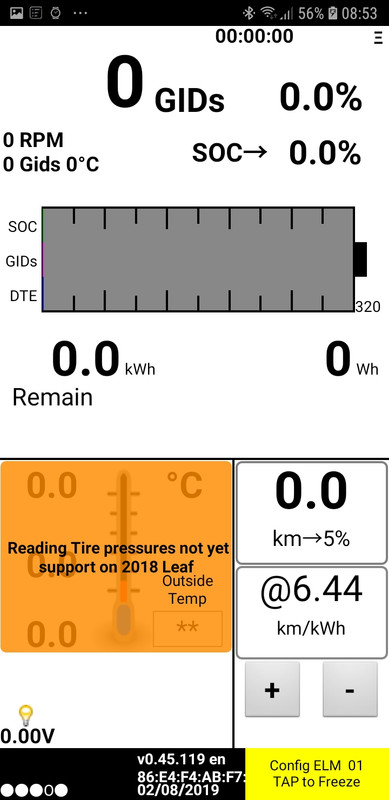

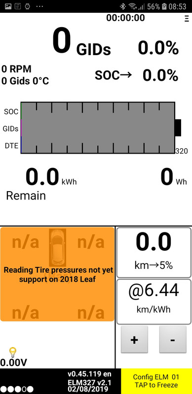

Aparentemente não dá erro nenhum, mas parece que não há comunicação entre o carro e o LeafSpyPro.
Alterna entre estes dois ecrãs:
Um deles apresenta o MAC address do OBDII pelo que acho que o emparelhamento está bem feito.

Quando está a comunicar, o canto inferior direito fica com o fundo verde (em vez de amarelo) e diz "Connected".

Não, nunca passou do amarelo.
Para despistar se o problema era do telemóvel acabei de configurar um novo mas o problema é o mesmo.
Os leds do OBD ficam, o verde do bluethoot intermitente constante, o do meio azul, que supostamente é o da comunicação com o carro pisca aleatoriamente, diria que é bom sinal, e o outro da bateria nunca acendeu.
Também ja tentei carregar nun botão que tem o OBD que supostamente desliga/liga o adaptador mas nada acontece.
