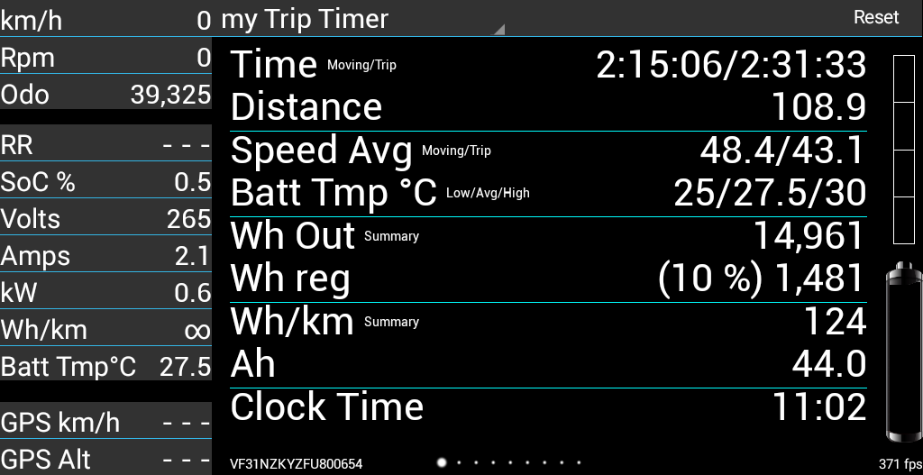

Em vez do teste da tomada posso seguir este raciocínio, com os dados do caniOn, para achar a capacidade da bateria?
Dos 100 aos 0,5% gastou 14 961 Wh e regenerou 1 481 Wh o que dá um total de 13 480 Wh gastos.
Posso assumir que estou com uma capacidade de 13,5 KWh?
