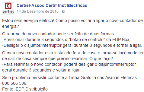

Li algures que se desligarmos o disjuntor geral de dentro de casa e esperarmos uns momentos o contador rearma sozinho. É assim?

oops Escreveu:Li algures que se desligarmos o disjuntor geral de dentro de casa e esperarmos uns momentos o contador rearma sozinho. É assim?
Nunca ouvi tal coisa. Penso que não seja verídico.
Alguém confirma?

BVG Escreveu:
Alguém confirma?
A Certiel publicou isto no facebook:

Ainda bem que se confirma a situação de poder rearmar o contador à distância.
Agora só falta colocar esta função nos diferencias auto-rearmáveis que existem no mercado.
Quando o diferencial detectasse a falta de energia disparava e voltava a armar passados os 3 segundos ou quando detectasse que a energia tinha voltado.
Assim já podia sair de casa descansado :)

RJSC Escreveu: A Certiel publicou isto no facebook:
A ver se me lembro disso da próxima vez que acontecer.
Quando me trocaram o contador, não me passaram essa informação. Enfim...
