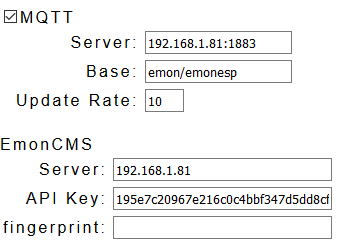

Onde vou para ir buscar os dados que me faltam, e os que estao estao certo?

Fidel Escreveu:Boas,
MQTT:
Server: 192.168.1.81
pode ser um IP ou um url, o porto TCP é o 1883 mas nao deve ser declarado
Base: emon
o topico é sempre construido a partir do nome do eNode, a base serve para diferenciar/organizar os topicos. Devem ser o mais curtos possiveis
no caso que tens o eNode ficaria com a seguinte configuração:
Subscribe: emon/emonesp/<nome do enode>/to
Publish: emon/emonesp/<nome do enode>/from
EmonCMS
Server: 192.168.1.81/emoncms
pode ser um ip ou um url. Instalações locais do emoncms estão normalmente disponiveis na pasta /emoncms

Mensagem por Fidel » 14 nov 2017, 08:25
OK, vou tentar. Obrigado
E o fingerprint? Nao é preciso?

Bem, no enode (1.1.1.1) tenho leituras no pzem mas não chegam ao servidor emoncms. Devo estar a fazer qq coisa mal. Ele liga-se ao meu router
As minhas configs no enode: "http://emoncms.org" e depois a minha apikey de escrita, correcto? Que dados tenho que meter nas caixas do enode?

fprocha Escreveu: As minhas configs no enode: "http://emoncms.org" e depois a minha apikey de escrita, correcto? Que dados tenho que meter nas caixas do enode?
É só "emoncms.org" (sem o http://).

Bastava ter tentado, era fácil. Depois da tua dica, está a enviar dados para o emoncms.
A fonte de alimentação está bem, não percebi ontem o que estava a passar (influencias do meu desespero?)
Agora a configuração do EMONCMS é um bocado confusa...
