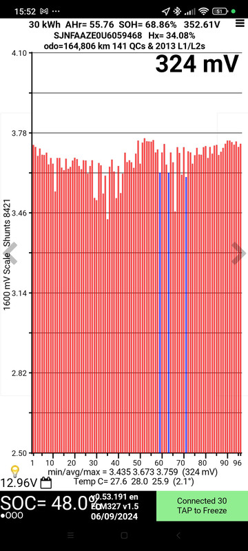

O problema desses 500mV é que facilmente te fazem parar o carro...
A tensão mínima são 2,6V e a máxima 4,1V. Ou seja tens 1,5V de amplitude por célula.
As células dos Leaf têm uma curva relativamente linear entre joelhos (por exemplo ao contrário das lifepo4 que são praticamente planas) por isso corres o risco de ter bastante energia remanescente no geral da bateria, menos nessas células e elas chegarem ao mínimo enquanto as restantes ainda estão "na boa".
Só esticando essa volta com o LS a controlar as células mais fracas e ver como evoluem. Seja como for 60km não é nada que jeito tenha, um Ami faz isso :mrgreen:

O problema é quando existe 1V de diferença porque aparece a 🐢 e aí é que limitação acontece.
Mas com esta temperatura isto só acontece já abaixo do 50% no percurso feito hoje, o que permite fazê-lo sem muitas preocupações. Vamos-lhe chamar zona de conforto.
Fora disto já será preciso ter em atenção a regeneração para manter as células o mais perto umas das outras.
Na viagem de hoje chegou assim:
Esse SOC do Leaf spy no quadrante do carro são 17%
Como se pode ver existe muita energia nas outras células só que aquelas duas...
