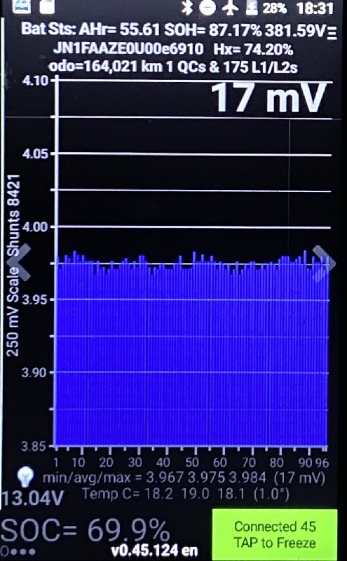

O meu acesso ao Leaf 24 tem sido esporádico pois quem anda com ele é o meu sogro.
No entanto tive a oportunidade de estar com o carro uns dias e aproveitei para ver o estado da bateria;
SOH = 87%
Ora esta bateria tem quase 1 ano e meio e cerca de 10k km, o que significa, a ser verdade, uma degradação muito significativa e bastante superior ao do meu Leaf 40 que tem mais tempo e indica ainda 92.5% de SOH. Vou tentar nos próximos dias fazer um teste da tomada para tirar as coisas a limpo.

Mensagem por cfvp » 08 mar 2020, 12:35
É bom saber, obrigado. Já agora tens ideia de quais serão as razões para a diferença de degradação? Talvez química e menor capacidade?

Mensagem por mjr » 08 mar 2020, 15:05
Prefiro esperar pelo teste da tomada antes de tecer comentários. Pode ser completamente irreal esta degradação.

Mensagem por OCasal » 09 mar 2020, 06:30
O meu novo pack do mk1 tem uma idade semelhante e o SOH é 89%, embora com o triplo dos quilómetros...

Mensagem por bpedrosa » 09 mar 2020, 09:55
Apenas 1 QC? Isso é obra... Há quem diga que uma carga rápida de vez em quando faz subir o SOH, mas eu pessoalmente ainda não acredito muito. Tenho um 40kWh há pouco mais de um ano com apenas 8 QC's e também noto uma degradação maior que outros casos com mais QC's. BMS baralhado com cargas de pouca amplitude?!? Não sei...

Mensagem por beme83 » 09 mar 2020, 10:43
bpedrosa Escreveu:
09 mar 2020, 09:55
A degradação da bateria é sobrestimada quando apenas são realizados carregamentos lentos. já há vários exemplos disso. E no Inverno também sobrestima.

Mensagem por mjr » 13 mar 2020, 09:02
Tal como esperava.
Medição no quadro da garagem: 24.2kW.h de 0 a 100%
Medição no EVSE: 23.58 kW.h
Isto dá um SOH real de 96,8% e 94,3%, respetivamente, 18 meses e 10k km depois. E uma diferença para o SOH estimado pelo carro de quase 10%.

Mensagem por galt » 13 mar 2020, 10:46
mjr,
Quando realizas o teste da tomada o que fazes?
