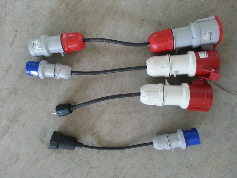

Sábado dediquei-me a fazer adaptadores para os EVSE 30A e 10A.
de cima para baixo.
16A trifásico para 32A trifásico -> EVSE 30A
16A monofásico para 32A trifásico -> EVSE 30A
10A monofásico para 32A trifásico -> EVSE 30A
16A monofásico para 10A monofásico -> EVSE 10A
Total gasto: 27,98€
Comprei também um descarregador de sobretensão (segui o conselho do RJSC) para protecção do EVSE+LEAF, ficou-me por 31,04€. Ainda não o instalei.
