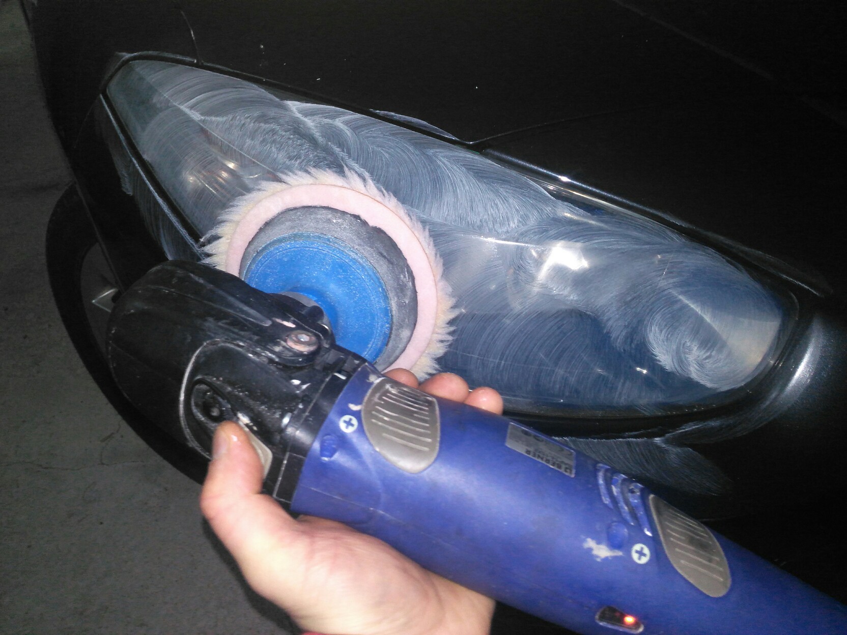

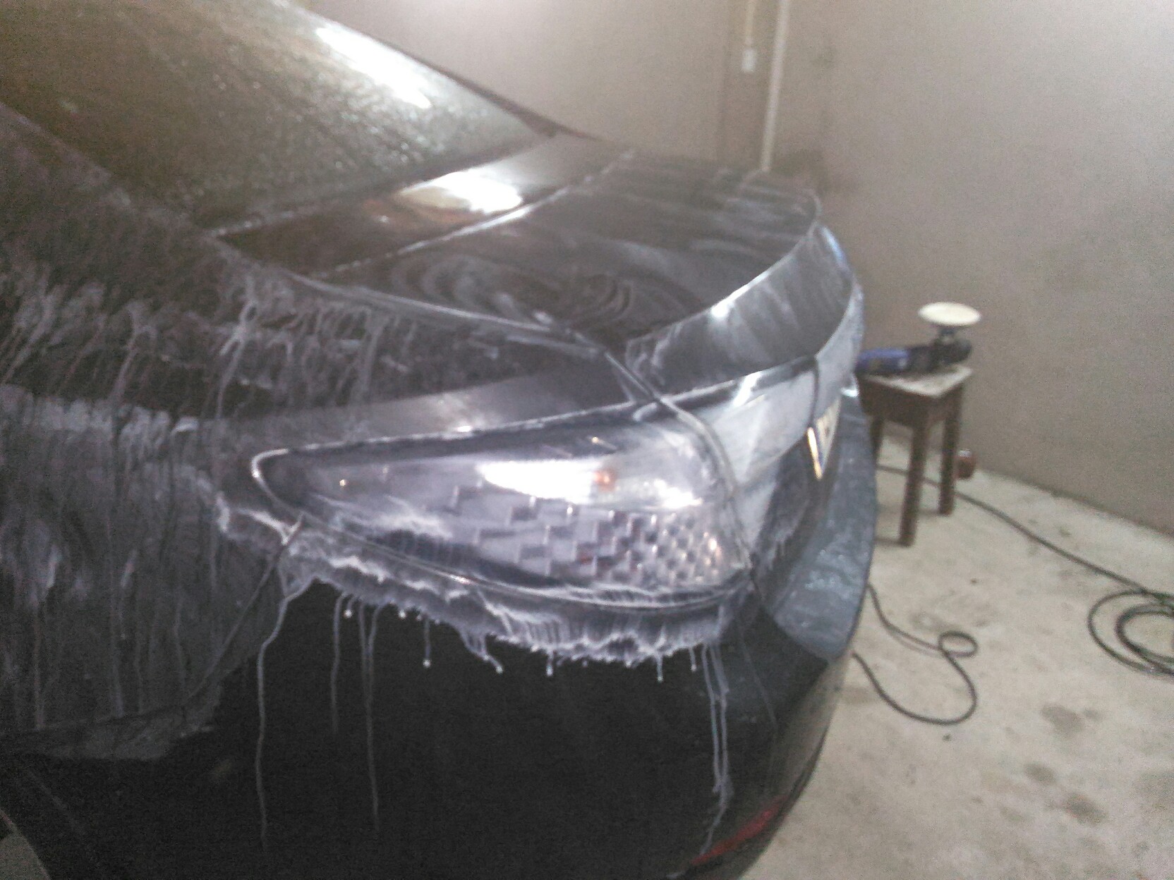

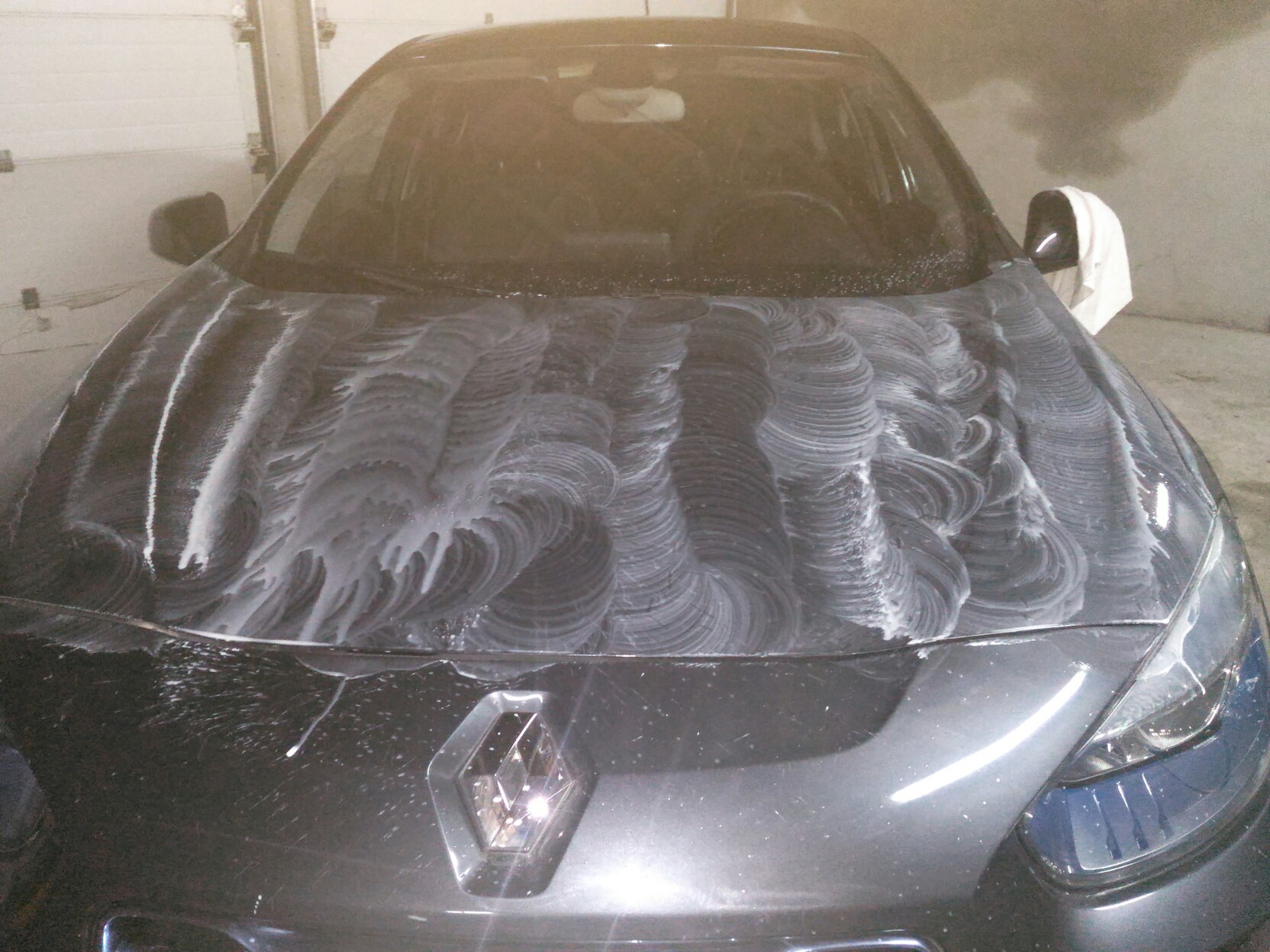

Hora de dar uma "esfrega" ao flu!
Um risquito aqui, outro acolá... Desapareceu tudo.
Foi preciso algum tempo e paciência, mas valeu a pena!
Ena todo chapiscado de branco! Resultado de polir com a chapa e a boina húmida, propositadamente.
Ao inicio comecei a seco, só com massa de polir fina.
Embora estivesse a dar algum resultado, não me parecia ser nada de especial.
Depois de fazer umas pesquisas descobri um tutorial de "polish your car like a pro"... E voila!
Funciona muito bem! Fica se é com o carro, tudo o que estiver a volta e o polidor (eu) todos salpicados de branco!
Nada que não saia com uma boa lavagem.

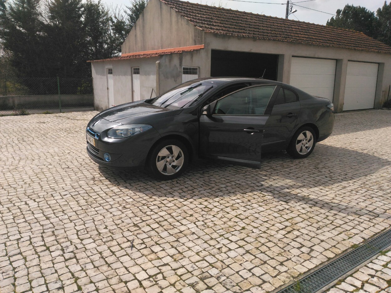

txanan!! Já brilha!
Agora para acabar, cera.

Aplicaste verniz nos faróis após polir?

Ainda não.
Como não ficaram a 100% com massa de polir fina, vou comprar um kit de polimento de ópticas que trás produto para polir apropriado e selante.
Obrigado pela dica

Pois convém senão daqui a uns meses está igual ou pior e tiveste ai a dar ao braço para nada... :D
