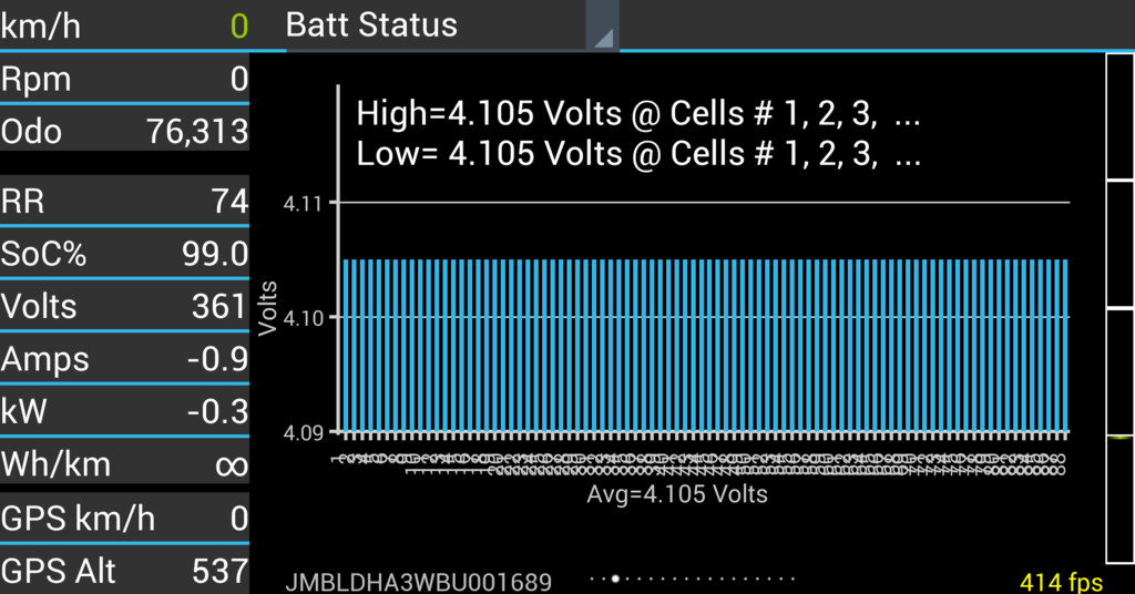

O meu também tem esse comportamento no topo. Quando no final de um carregamento, é normal aparecer com todas as células alinhadas a 4,105 V. Acho que isto é típico dos i-MiEV.

Já agora, a voltagem lida pelo canion nunca apresenta diferenças inferiores a 0,005V. Umas até podem estar a 4,103V e outras a 4,105V.

Sim é verdade, a resolução é 5mV mas nem todos os carros se mantêm assim certinhos, poderá haver desacertos de 5 a 10mV em alguns carros no final da carga.
O iMiev, apesar de ser um dos VE de produção série mais antigos que circulam por aí, salvo erro já é comercializado no Japão desde 2005, o BMS e o algorítmo usado pela Mitsubishi para o balanceamento das células destas baterias é um dos mais eficazes e mais rigoroso neste capítulo.
Tem alguns contras, nomeadamente no aumento do tempo de carga e na suspenção do carregamente durante o processo de carga para acertos intermédios das celulas, mas o facto é que resulta, conforme mostram os screenshots, e certamente é um contributo grande para a bom desempenho destes packs.

FullElectric, falando do meu carro, está lá um truque para que as células apareçam assim todas alinhadas em cima. O carro ainda está a carregar. Nesta situação acho que todos ficam assim com as células alinhadas nos 4,105 V. Mal deixe de estar à carga, algumas descem para 4,1 V.
