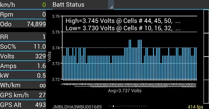

Não vai poder ser hoje a descarga profunda, em Tábua é impossível comprar um aparelho para medir o consumo a partir da tomada :cry: . Haverá mais oportunidades. Ora andou hoje o carro a dar-me uma barra extra (mais 5% de SoC, para além dos 99% iniciais). Chegou ao fim do dia assim:
E lembrei-me, se está com 5% a mais do habitual, então eu devo ter algures um perfil exatamente igual, com a mesma voltagem total, com as mesma voltagens nas células, só que com 5% de SoC a menos. Cá está ele:

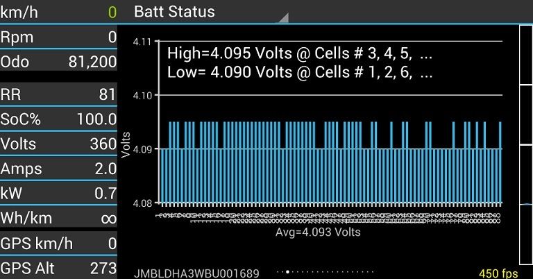

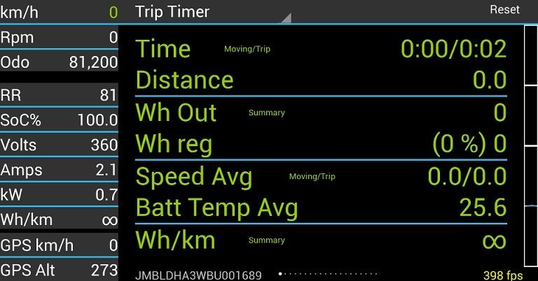

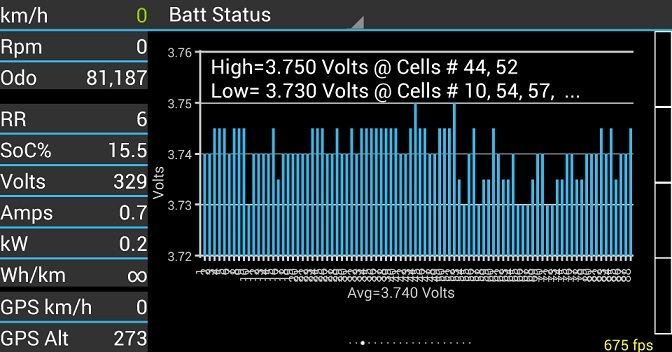

Indo eu, indo eu, a caminho de Viseu...
Saída com 100%
A voltagem das células

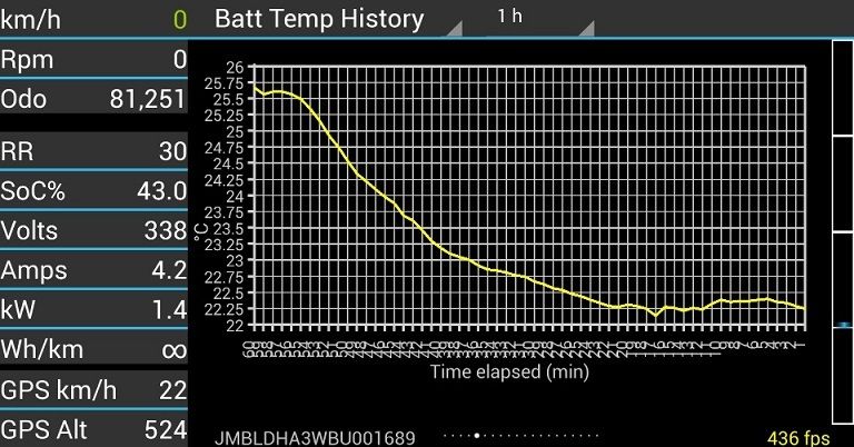

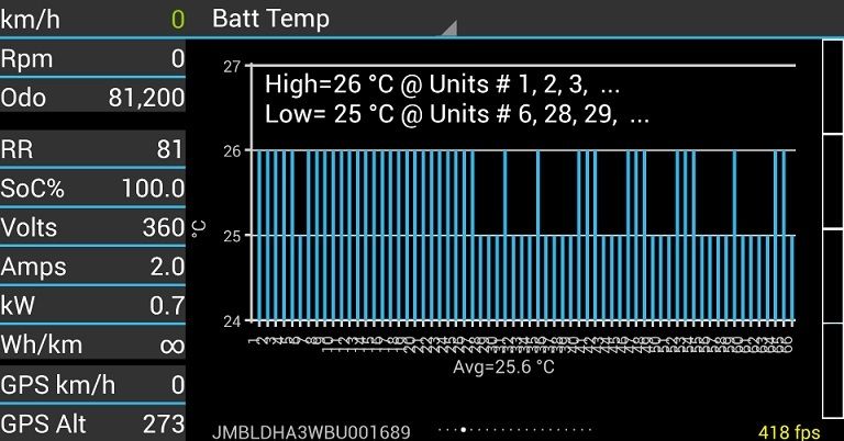

A temperatura nos sensores

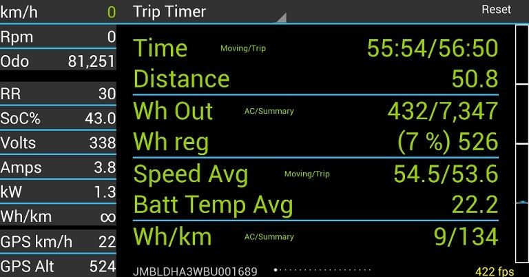

Chegada
Consumo de 134 Wh/km, sem ar condicionado teria sido 125 Wh/km. Talvez o melhor de sempre, o vento devia estar favoravel. Apenas 43% de SoC gastos.

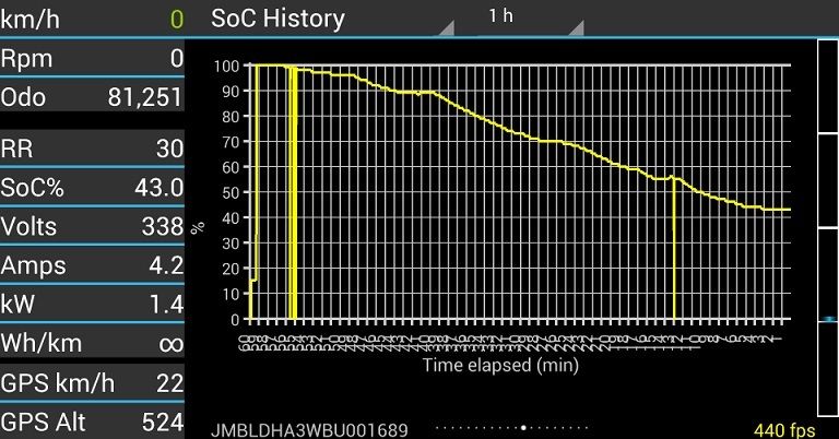

Variação do SoC
Variação da temperatura media dos sensores

A imagem de cima refere-se ao que vale uma barra de 5% aos carregar. Medida entre os 50 e os 55% de SoC.
Já valeu bem mais, antes de março de 2014. Desde essa altura que andará por estes valores (num intervalo de 10 para cima e 10 para baixo).

Nesta viagem a Viseu, gastei efetivamente 6.821 Wh, 57% de SoC. Ou seja, 100% de SoC igual a 12 kWh. Tal como eu já indiquei há pouco tempo.
