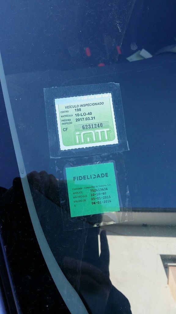

Este selo ainda nenhum dos vossos Leaf tem. Gerou o seu interesse, de início eram 3 inspetores de volta dele. Depois de lhes dizer que era ouvir o sinal de ligado e andar, desenrascaram-se bem.

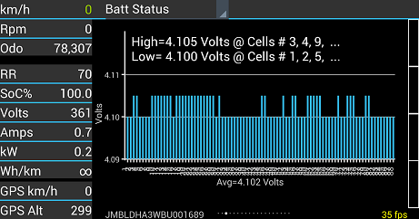

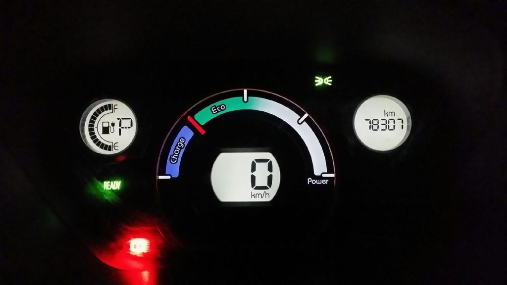

A carregar as 16 barras. Cada barra vale, no entanto, menos do que valia há 4 anos, fazendo com elas por isso menos kms. A proporção percentual de cada uma das barras também continua igual ao que acontecia em novo.
E carrega 100% (enfim, nem sempre, embora eu também tenha uns truques que o ajudam a chegar lá, nas vezes que não chega lá por ele). Estes 100% são o máximo que consigo de voltagem nesta altura, com carregamento em parado e desligado. 361 V - Voltagem total. Se fizer uma descida longo e íngreme logo a seguir carrega mais um pouco. Mas paradinho, não vai além disto (e não é sempre, muitas vezes decide ficar-se pelos 359/360, com voltagens de 4,08V/4,09V nas células). Neste momento é assim, em determinadas situações ele atinge estes máximos, células todas entre 4,100 e 4,105V. Como está nesta imagem, ele está mesmo com os 100% como máximo que eu lhe consigo carregar agora.
Em novo também é 361 V a voltagem total máxima, não ultrapassando as células os 4,105 V.

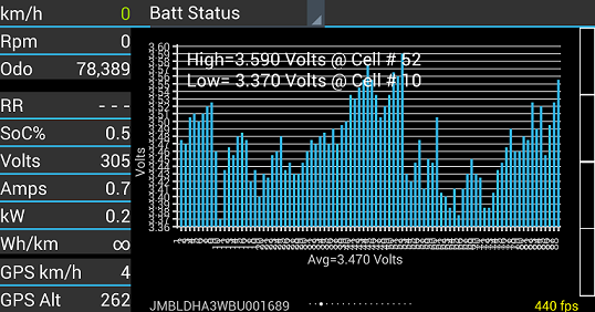

E passados 82 km a andar bem (grande parte do tempo de viagem a mais de 80 km/h), com o ar condicionado no máximo durante bastante tempo, eis o estado da bateria:
Comparando com o que verifiquei há cerca de um ano, chegando aos mesmos 0,5% (está na página 126 do DB, em vídeo) verificamos que:
Agora 305 de voltagem total, em 2014 - 298 V
Agora 220 de diferença entre voltagens, em 2014 - 330 mV
Agora, voltagem na mais forte, 3,59 V, em 2014 - 3,63 V
Agora, voltagem na mais fraca, 3,37 V, em 2014 - 3,29 V
O problema principal na comparação é que no teste de 2014 eu não verifiquei se ele partiu com 361 V como fiz desta vez. É possível que tenha começado com menos (359 V), dado que o carro termina muitas vezes o carregamento nesse valor. De qualquer das maneiras, se verificar que no início da viagem ele tem 361 V, eu posso ficar descansado que vou ter uma tartaruga até aos 0%, como há um ano. Na prática é como se não tivesse perdido qualquer autonomia num ano (partindo do princípio que 100% de SoC continuam a corresponder à mesma energia).
E também acho que está mais equilibrado, fruto da "troca da posição das células" que lhe fiz.
Nota: ambos os testes foram feitos sem nunca lhe dar oportunidade de recalcular o SoC entre a variação dos 100% aos 0,5% (eu posso deixá-lo recalcular em certos momentos deixando-o parado uma a duas horas, e posso obter resultados diferentes, a demonstrar degradação ou a indicar recuperação de até 10%)

Malm, porque é que o consumo aparece infinito nas 2 fotos? Não consigo acompanhar o teu raciocinio, não falta medir a energia gasta nesse percurso, ou a energia gasta a repor os 100%?

A ideia é comparar a diferença entre abril de 2014 e abril de 2015. Parte-se do princípio que 100% de energia na bateria hoje são a mesma quantidade que era há um ano. Se assim for os dados indicam que não está pior. O valor de consumo aparece infinito porque o Canion não está a calculá-lo.
O objetivo principal é saber se o carro tem tartaruga e se a tem, a sua amplitude. Num I-MiEV que está a calcular a capacidade bem ou abaixo da real, a tartaruga deve ir dos 9,5% de SoC aos 0,0% de SoC. Num I-MiEV que "pensa" que tem mais capacidade do que aquilo que tem na realidade, a tartaruga fica mais curta ou pode mesmo desaparecer, como já me aconteceu a mim. Ao contrário do que acontece no Leaf, eu acredito que nos I-MiEV a capacidade só é avaliada pelo carro entre intervalos de tempo longos, talvez um ano.
Saber o que o carro carrega dos 0 aos 100% seria interessante, só que o aparelho que usava para essas medições deixou de dar valores credíveis. Vou-me ficar pelo valor do contador, que a unica coisa que ficou ligada de propósito durante a noite foi o carregamento do carro. Mas também é verdade que eu provavelmente poderia ter permitido o recalculo da capacidade e ele poderia ter-me dado mais 5% de SoC, e então ele não parava com 320 V de voltagem total mas sim 290 V (e com 1% ou 2% de SoC), e conseguia depois no carregamento colocar-lhe mais energia.
