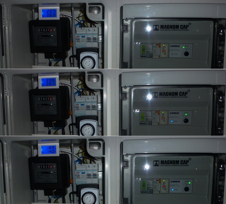

Apr Escreveu:"[...] The I-miev comes with a 3.3 kw on board charger [...]"
Por esse valor dariam 15A, mas não sei se é valor que puxa da rede e gostaria de saber se já alguém aferiu com um daqueles medidores.
Eu só consigo puxar 14A, e queria confirmar de que lado está a limitação.

Eu meço a sair da tomada um valor que, assim de memória, ronda os 14,5 Amperes.

Malm Escreveu:Eu meço a sair da tomada um valor que, assim de memória, ronda os 14,5 Amperes.
Obrigado Malm, confirma-se então a limitação do carregador no carro.
Assim não preciso para já de investir em 32A.

O aparelho que utilizo costuma dar valores entre os 230V e os 240V, se bem me recordo.
