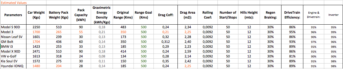

Os parâmetros definidos para cada veiculo foram os seguintes:
[img]https://s19.postimg.cc/6m3d8bt8z/EV_Eff ... eters2.png[/img]
Estes parâmetros incluem o seguinte:
- O Peso de cada veículo inclui + 80 kgs para o condutor;
- O modelo entra em conta com as forças de Arrastamento e Rolamento utilizando os coeficientes definidos;
- O coeficiente de rolamento baseia-se na utilização dos pneus do Model S - Michelin Primacy MXM4 245/45R19 LRR (há melhores no entanto);
- Os coeficientes de arrastamento são os publicados pela marca e pela Car&Driver (http://bit.ly/29uSEzQ) e por esta tabela: http://bit.ly/29vrKYB

mjr,mjr Escreveu:Não percebo como é que o Kia Soul EV é sempre mais eficiente que o Leaf de 30kW.h nesse modelo, quando na verdade é ao contrário por uma margem considerável. Fiquei por aqui na análise, pois claramente faltam mais parâmetros como por exemplo a eficiência do Powertrain.
Tens razão. Foi engano da minha parte. Na projecção para os 500 kms o Kia Soul EV não estava a entrar em consideração com o ajustamento do peso. Por isso, para a distancia de 500kms estava a comparar o Kia com o peso original com todos os outros veículos com o peso ajustado. Daí a sua "boa" eficiência
Mas já corrigi e também coloquei a tabela da eficiência do Powertrain de cada veículo (embora esta tenha um efeito diminuto no resultado geral).

rdias,rdias Escreveu: O único sistema que é mais eficiente do que no leaf é climatização. De resto duvido que o kia soul EV faça mais kms que o leaf 30.
Gosto do peso do model III , só não percebo um pack só de 265 kg ?
De resto parece-me mais ou menos aquilo que se espera na realidade.
A situação do Kia Soul foi um erro meu que já corrigi na mensagem inicial.

MJR, o Pedro escreveu as eficiências dos powertrains logo na primeira imagem, onde se lê que o drivetrain do Leaf é menos eficiente que o do Soul.mjr Escreveu:Não percebo como é que o Kia Soul EV é sempre mais eficiente que o Leaf de 30kW.h nesse modelo, quando na verdade é ao contrário por uma margem considerável. Fiquei por aqui na análise, pois claramente faltam mais parâmetros como por exemplo a eficiência do Powertrain.
No caso do Leaf, entre a energia que sai da bateria e aquela que chega às rodas há uma perda de ~30%, o que dá 70% de eficiência. E nenhum dos carros da lista varia muito deste valor.
