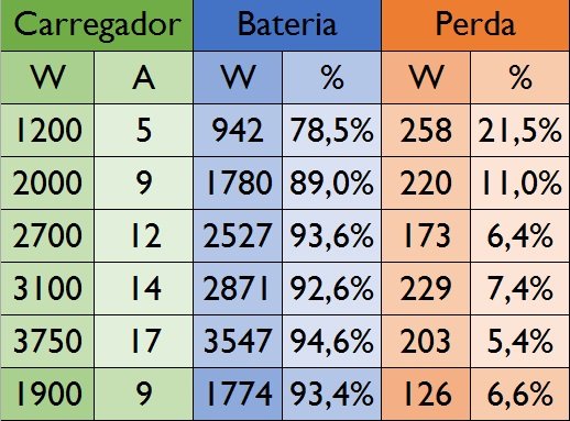

Mensagem por pemifer » 23 nov 2019, 00:23
A última linha corresponde ao EVSE da Nissan.
As outras linhas são do meu EVSE regulável. Correspondem a 6, 10, 14, 16 e 20A
Potências de carregamento.jpg (54.89 KiB) Visto 20479 vezes

Mensagem por papacurvas » 25 nov 2019, 00:09
Franksousa obrigado pelo testemunho.
Pedro obrigado pela info, se olharmos aos mesmos Amperes o sabonete da Nissan parece me mais eficiente que o tem EVSE.

Mensagem por frankesousa » 25 nov 2019, 00:35
papacurvas Escreveu:
25 nov 2019, 00:09
Isso não será bem verdade. Qualquer diferença será "culpa" do carro ou erro de medida.
Os evse / "sabonetes" não têm "eficiência". Aquilo não passa de 1 contactor que liga diretamente os 230V AC no carro e apenas informam o carro da corrente disponível.
Eficiência só existe nos PCR e nos onboard charger dos carros ;)

Mensagem por pemifer » 06 dez 2019, 23:11
25 nov 2019, 00:09
Foi a mesma conclusão que eu tirei quando olhei para os dados, mas não será a conclusão correta...
A medição com o EVSE da Nissan não foi feita no mesmo dia.
É provável que a tensão não fosse a mesma e daí a diferença de valores.
